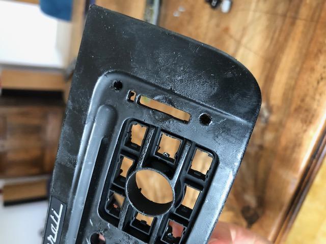

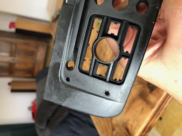

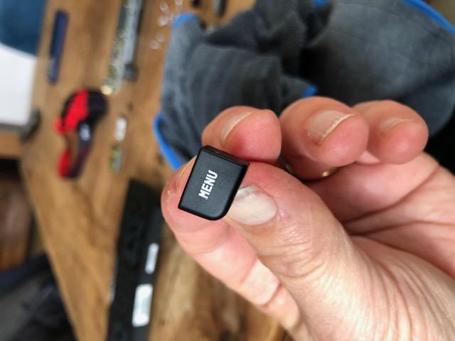

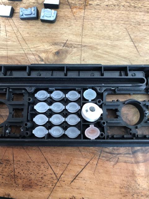

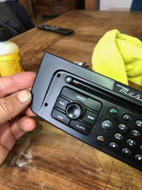

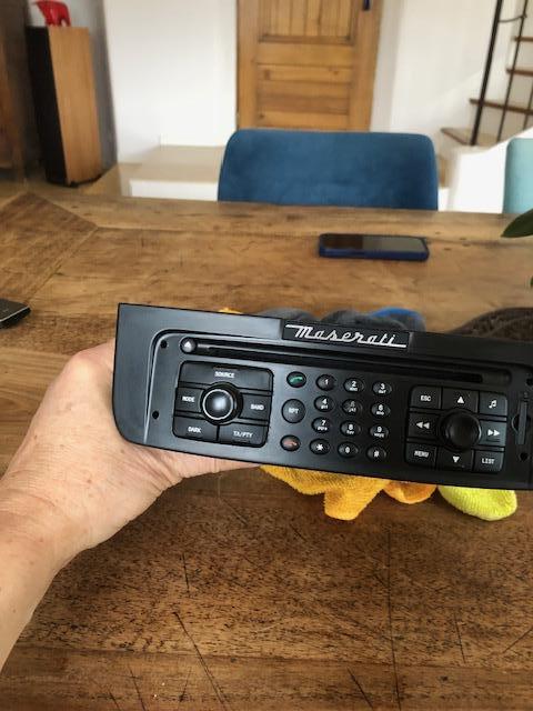

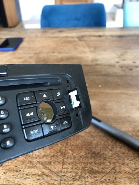

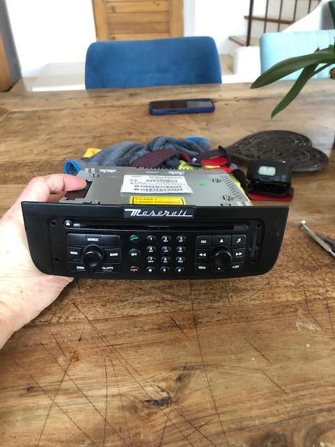

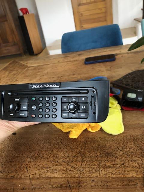

Bonjour à tous
Hier je me suis attaqué au boutons collants de l'autoradio.
J'avais fait auparavant le bloc de commande à gauche du volant ( démontage et remontage ) ainsi que les blocs leve vitre ( sans démontage, assez pénible d'ailleurs...).
Pour les produits utilisés :
j'ai laissé tomber le Dunlop 35, pas assez efficace et surtout tréééés long..
1. Anti-adhesif Gilbert : 5 euros en pharmacie. Ce produit sert pour enlever les traces de sparadrap/pansement sur la peau.
Le gros avantage , c'est que c'est trés efficace et n'attaque pas les marquages comme peut le faire l'ammoniaque ou autre produits agressif
2. Alcool isopropylique : pour eliminer les résidus de l'anti adhesif qui peuvent rester
3. 3 chiffons microfibre: un pour l'anti-adhesif, un pour l'alcool, un pour le rinçage a l'eau
4. 1 tournevis Torx T08 et un tournevis plat fin
Je me suis servi de cette video pour démonter la facade de l'autoradio ( à partir de 5'50" )

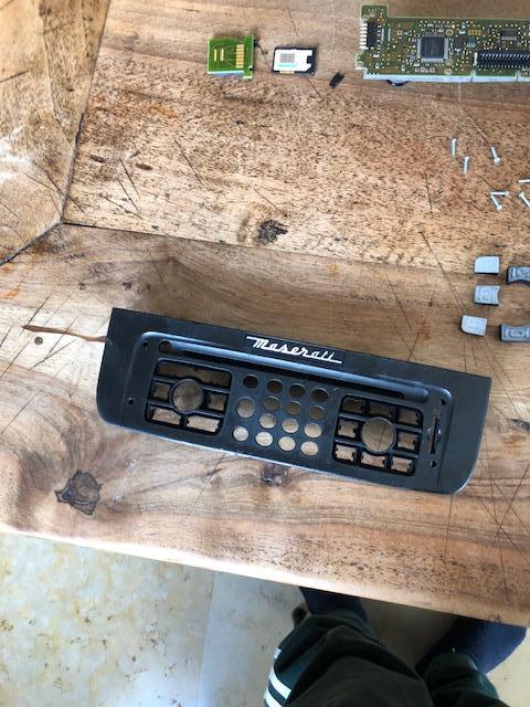

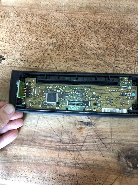

L'extraction de l'autoradio ne pose pas de pb, ni le démontage de la facade : 2 vis T08 sur le dessus et 2 clips en dessous du bloc et on arrive à ça :
Ensuite il y a 8 vis T08 à enlever et le bloc électronique se sépare facilement. :
On voit bien que la façade a bien besoin d'un coup de propre

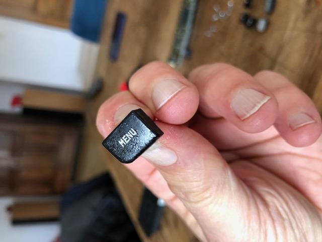

Démontage des boutons avec le tournevis fin :

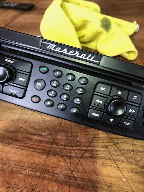

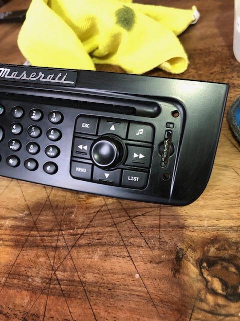

Un bloc avant / après :
Une fois tout remonté, le résultat est plutôt pas mal
Il ne reste plus qu'un petit coup de spray pour plastique pour raviver le tout et c'est bon.
ça m'a pris 2,5 h en tout , démontage et remontage... et tout refonctionne..
