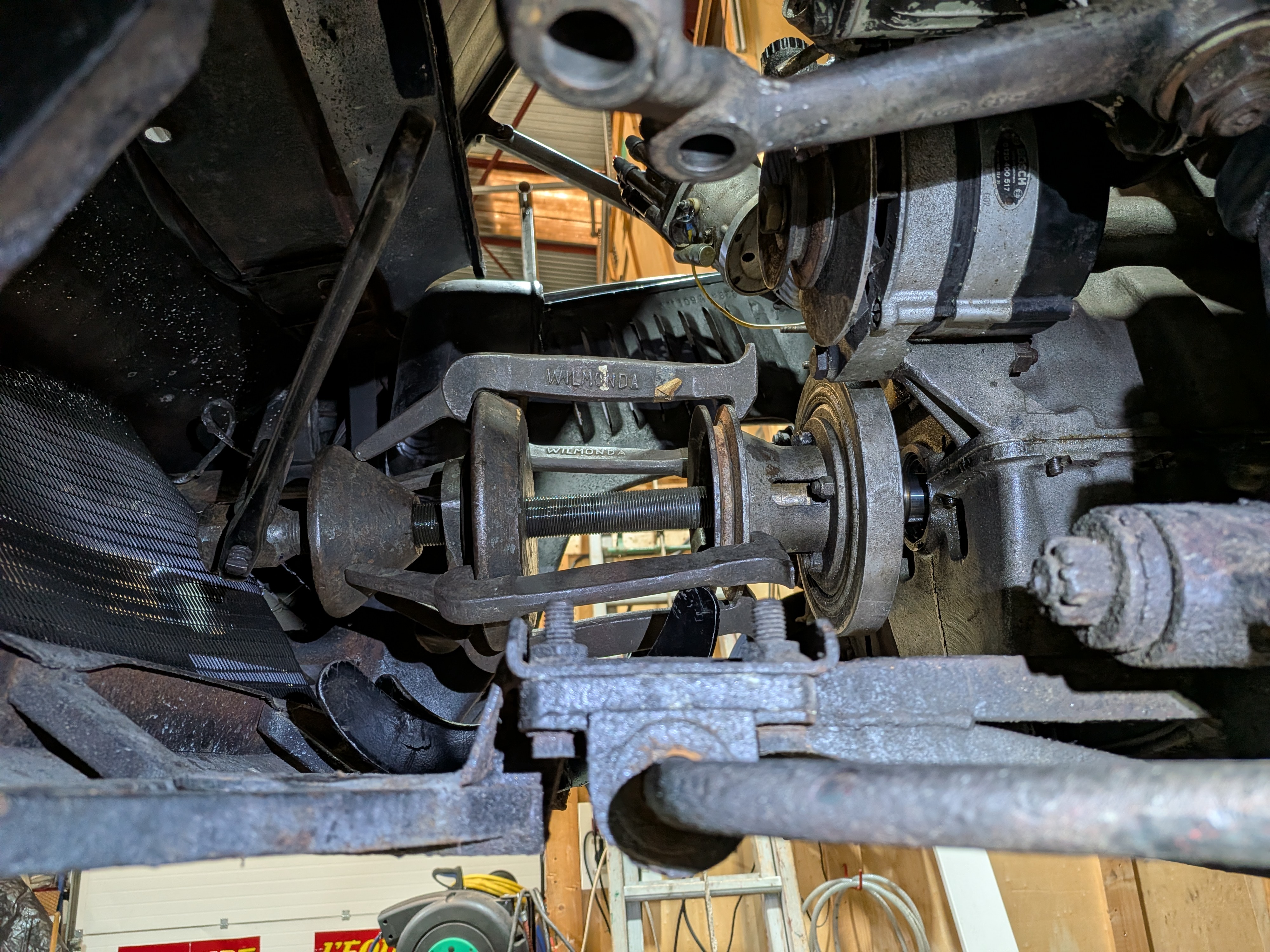

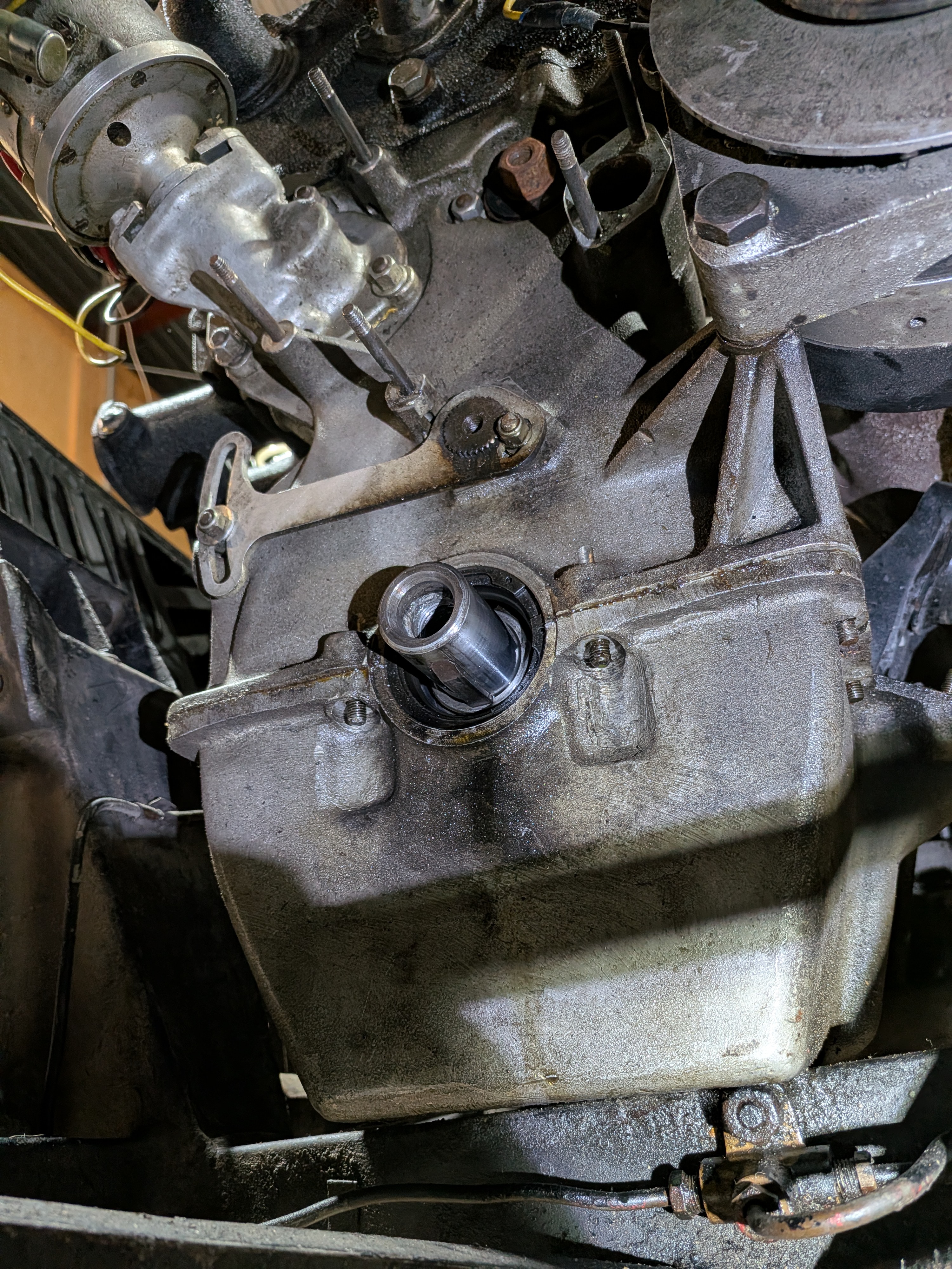

Par contre je bloque sur la poulie du vilebrequin, je n'arrive pas à la retirer avec un arrache moyeu. Son joint spi fui et j'ai besoin de la retirer pour retirer le carter d'huile sans faire tomber le moteur.
J'aimerais nettoyer le carter et la crépine de la pompe à huile.
Si vous avez des astuces ...

Messages : 10608
Tu as chauffé

Message par Joris »
J'ai essayé avec un décapeur thermique. Mais j'avais peur de détériorer la poulie car il y a une partie en caoutchouc
Messages : 9120
Laisse sous tension avec l'arracheur, refait un petit tour de clé régulièrement, tapote un peu, et un jour ou l'autre, ça finira par faire clac.

Message par Joris »
gemini a écrit : ↑mar. 10 mars 2026 11:47 Laisse sous tension avec l'arracheur, refait un petit tour de clé régulièrement, tapote un peu, et un jour ou l'autre, ça finira par faire clac.
Il est resté une semaine comme ça
J'avais juste peur de défoncer la poulie
Il me faudrait un autre arrache moyeu je pense
Messages : 10608
Décapeur pas sûr que ce soit assez chaud

Message par Joris »
Avec un plus gros à 4 branches c'est passé 😎
