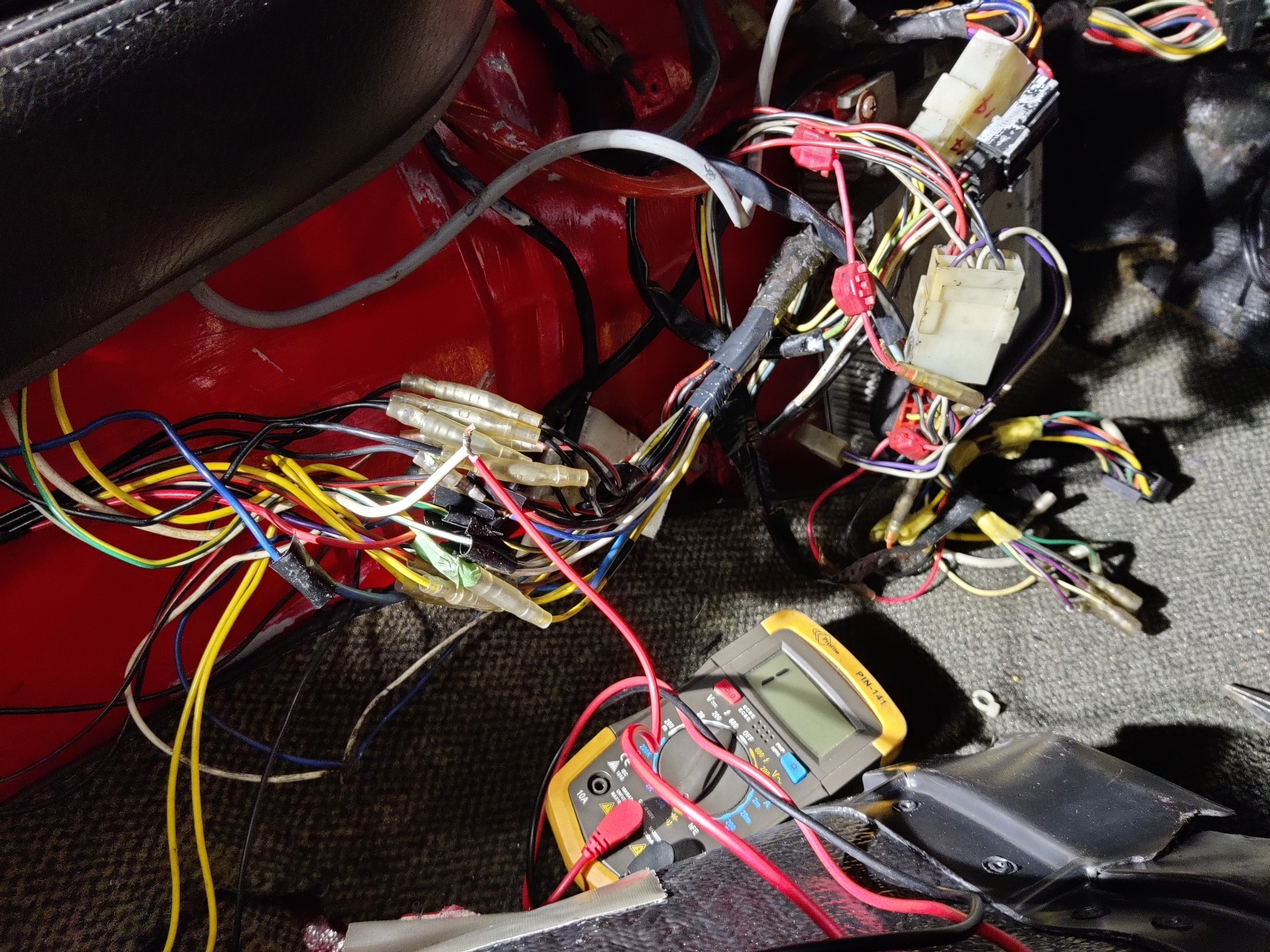

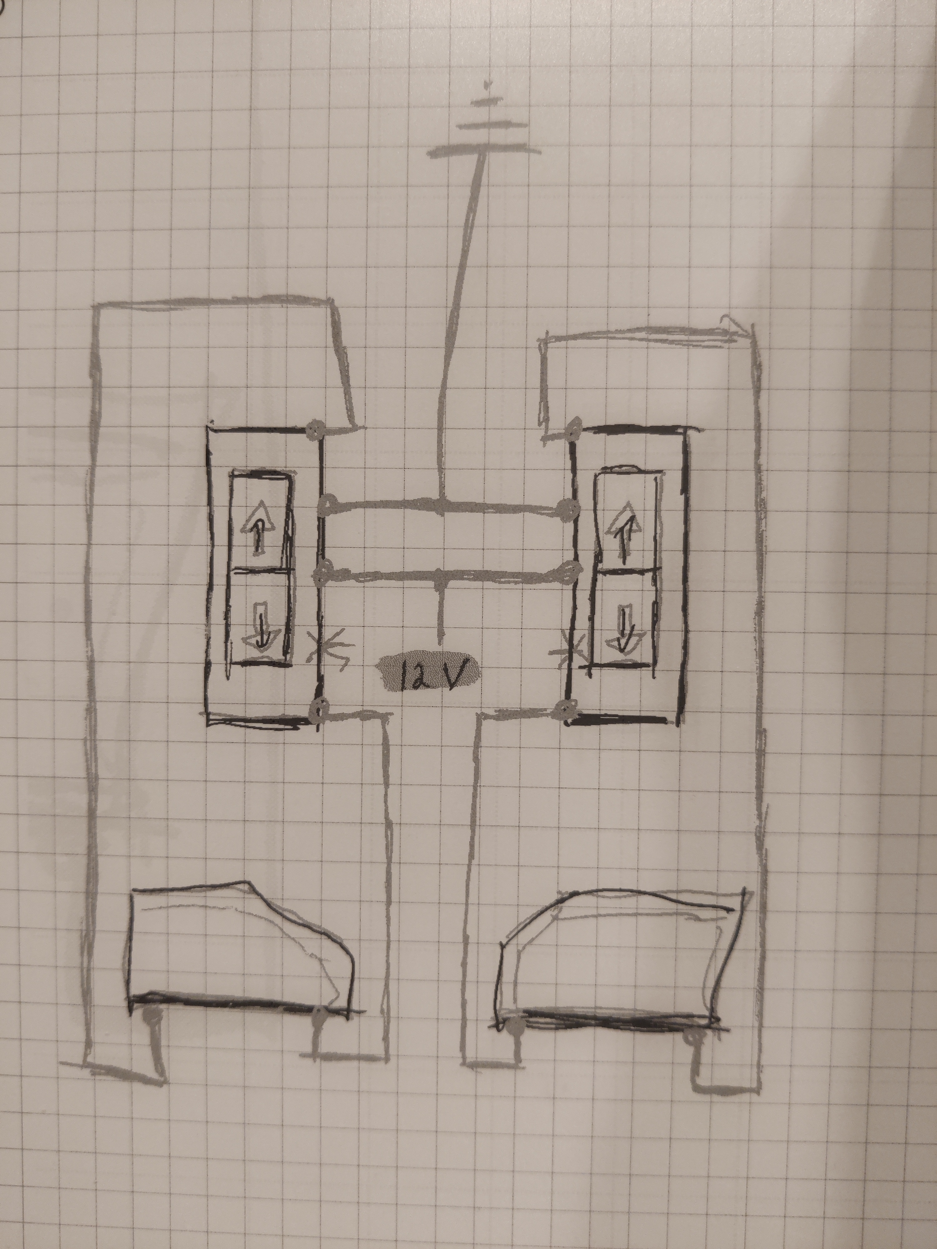

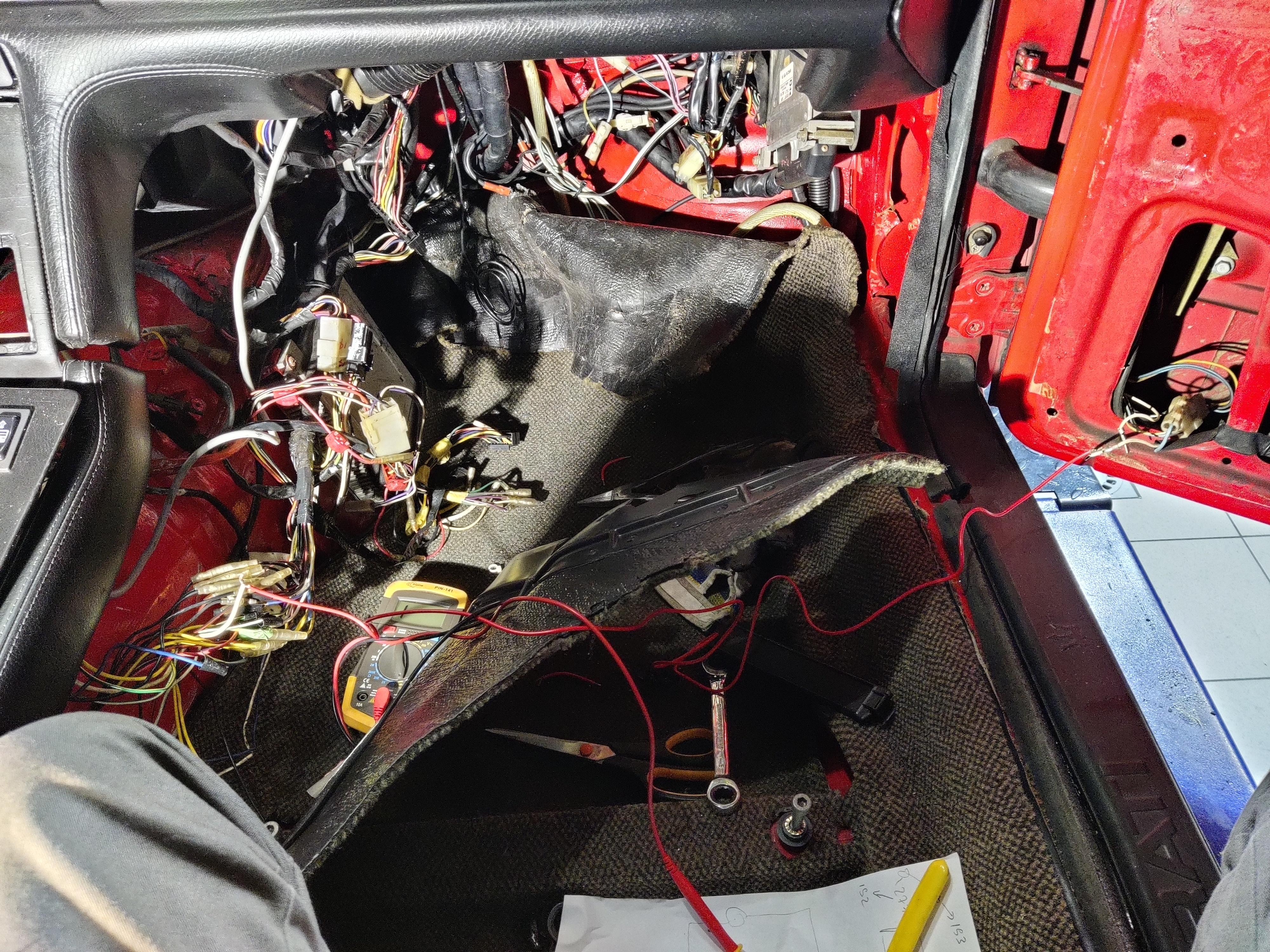

Les vitres ne fonctionnaient pas, j'ai donc inspecté le cablage.
Chaque contacteur a 5 pins, dont 4 sont utilisées, deux vont vers le moteur de vitre, un apporte le 12v l'autre va à la terre.

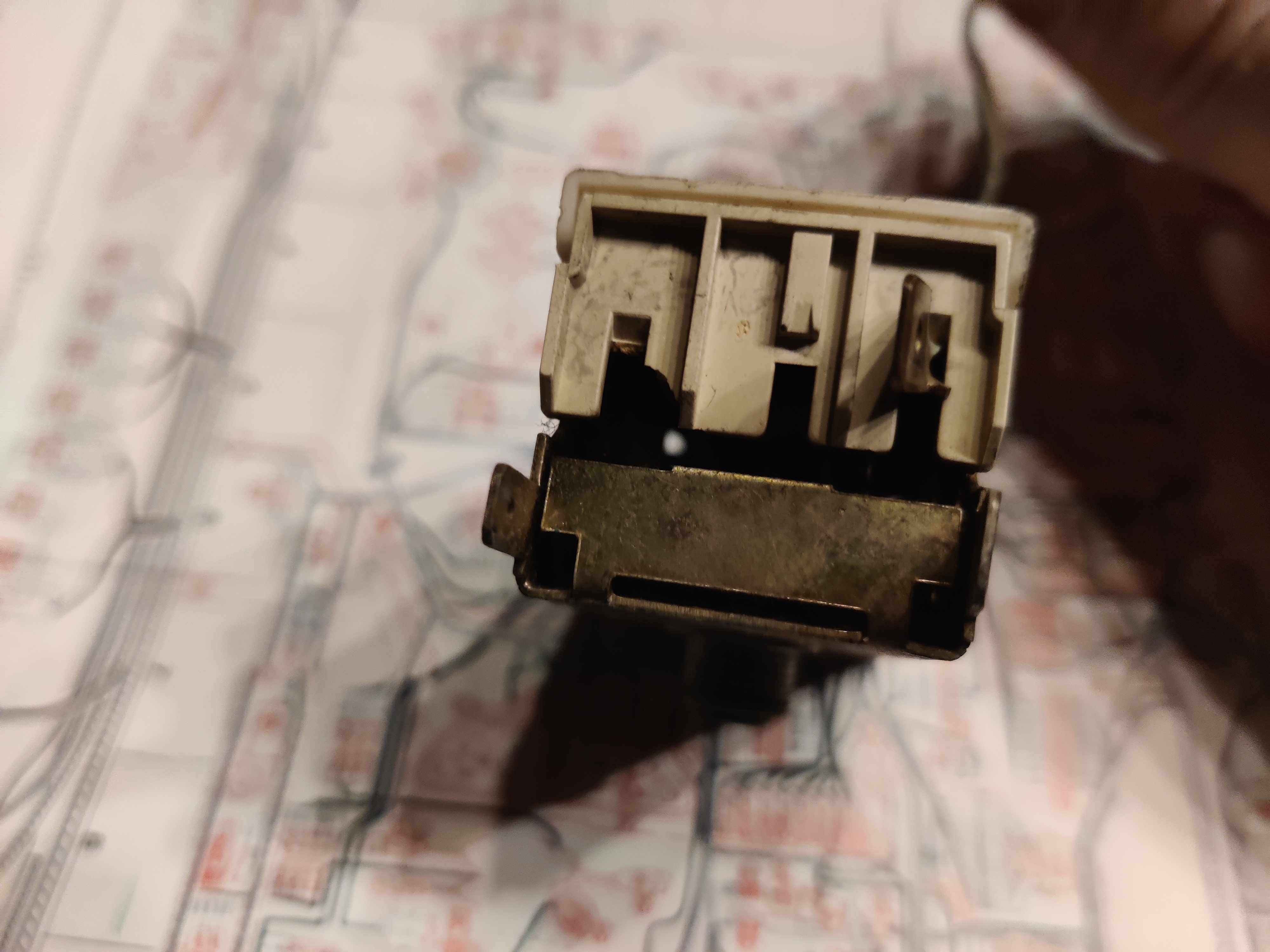

Le schéma (avant de me dire que l'on comprend rien, les deux rectangles avec les flèches, ce sont les interrupteurs et en bas, ce sont les vitres
Je teste la continuité des cables, et celui qui va au moteur semble avoir un soucis, en vérifiant, il va à la terre, probablement un court circuit quelque part.
Faut dire que j'ai un polichinelle qui a joué à l'apprenti sorcier, avec des câbles coupés/rattachés en faisant une torsade et une splotche de soudure dessus, le tout isolé avec 1,5cm de toile isolante.
Bref, je vais refaire tout ça avec mes connecteurs préférés.
Test à vide en bypassant le cable, ça marche
(on voit le cable rouge qui traverse tout jusqu'à la porte. Bien entendu depuis j'ai repassé le cable le long du faisceau d'origine, j'ai même remis le cache de la porte, il était temps.
Ca avance en tout cas, les vitres fonctionnent, les rétroviseurs électriques fonctionnent, le verrouillage centralisé et le sélecteur de suspension aussi, petit à petit, tout se corrige.

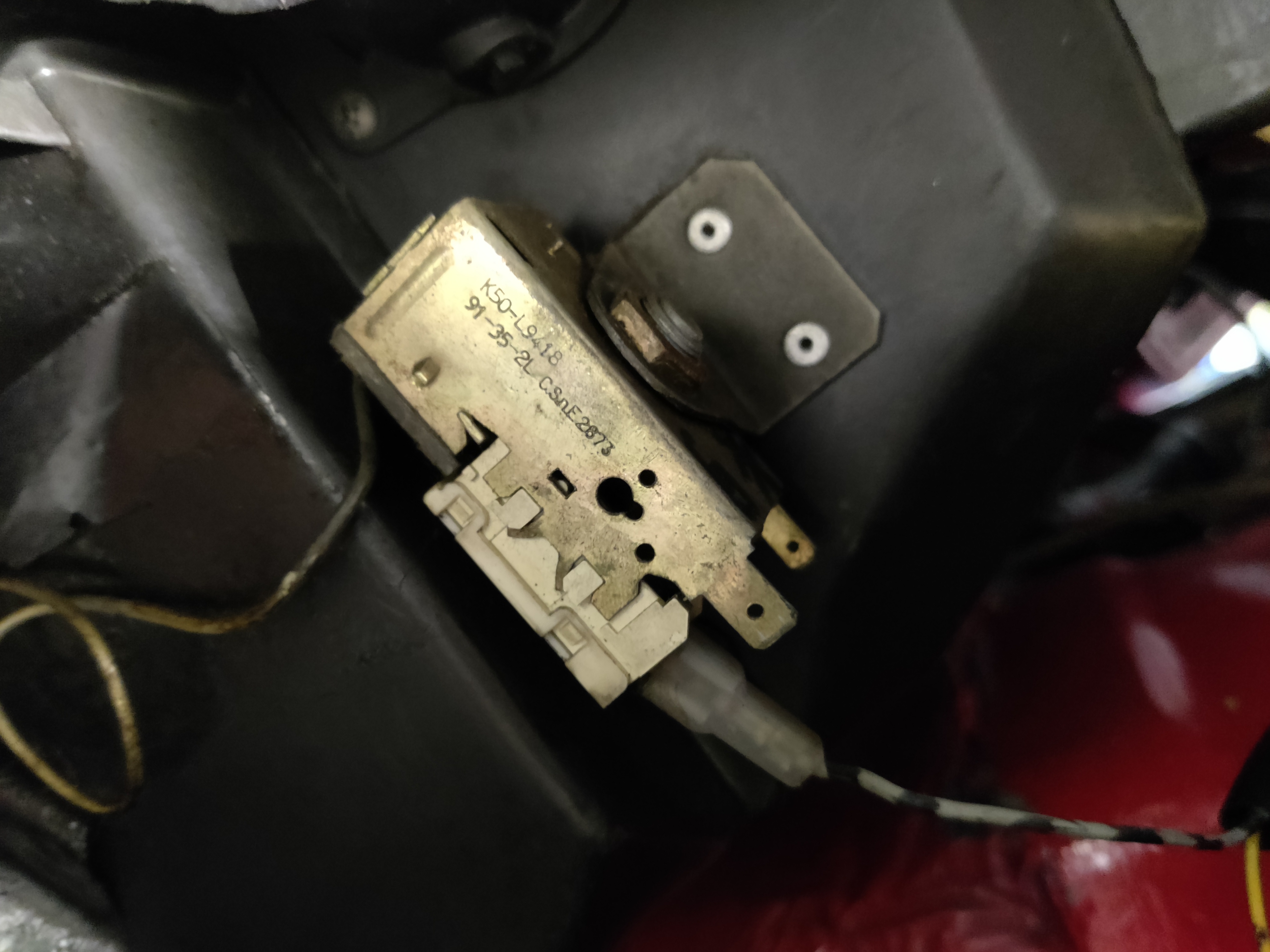

J'ai trouvé un autre câble déconnecté, et il semble venir de cette pièce (à gauche du bloc de clip, aux pieds du conducteur).
En recherchant la référence, c'est un switch qui s'active ou se désactive en fonction de la température.
Si j'ai bien compris, quand la température est très froide et qu'il est nécessaire de dégivrer le parebrise avant, le compresseur de clim se lance grâce à ce dernier.
Un switch HS (ou mal connecté) pourrait demander au compresseur de s'enclencher. et donc lancer les ventilateurs.
C'est une piste.
Reste à voir si le switch est fermé normalement (faisant contact à une température normale) ou ouvert. Dans le second cas, ça n'explique pas ma panne.
On va me dire que je n'ai qu'à tester, certes, mais en regardant le switch de plus près, il semble cassé.
Il devrait y avoir une patte supplémentaire, et j'en ai plus.

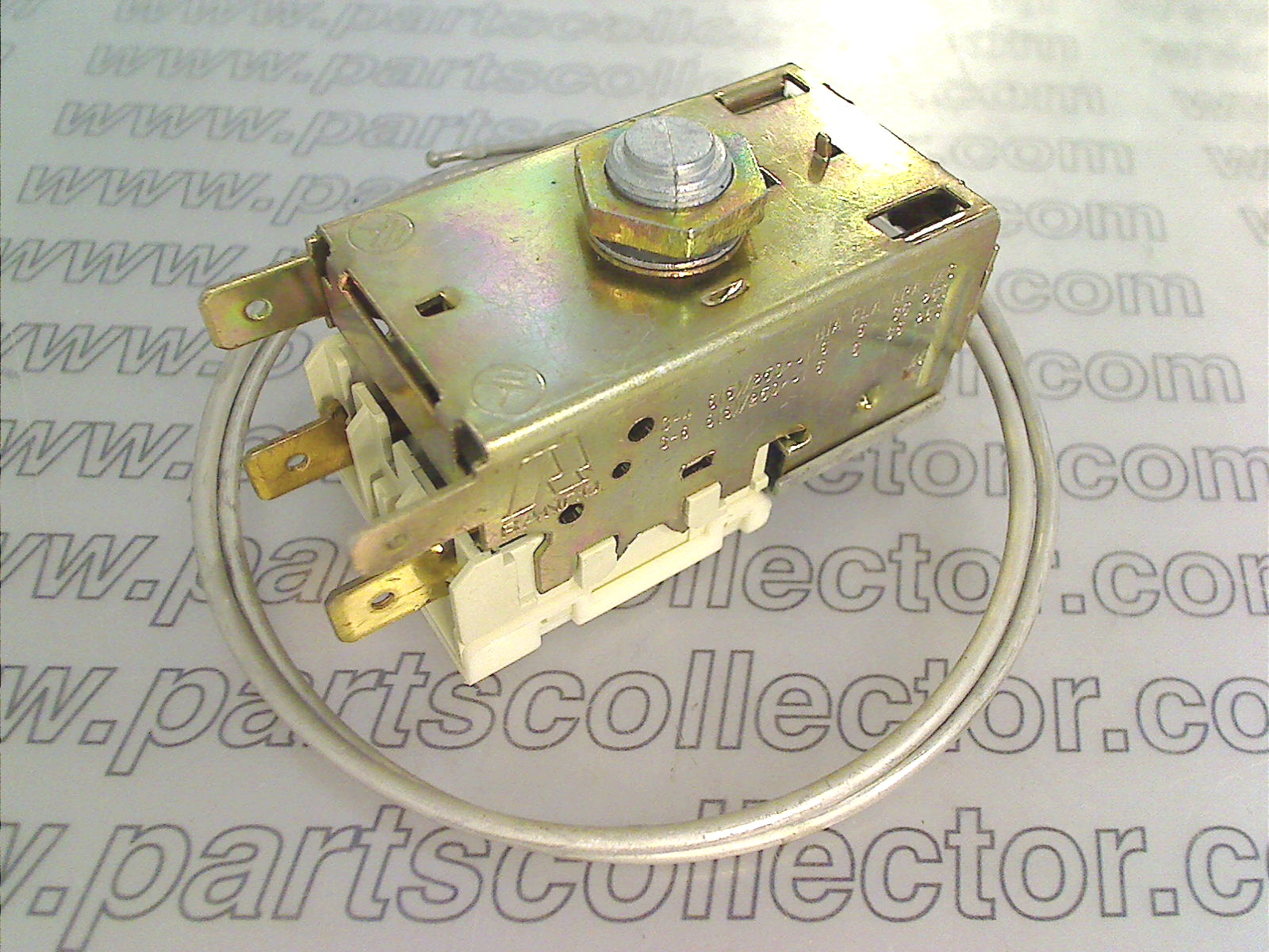

Le mien à 3 pattes
Le même mais entier.
Va falloir que je me penche là-dessus. Mais je ne pense pas qu'il soit très risqué de connecter les deux cables pour tester.
C'est une piste.
Le mien à 3 pattes

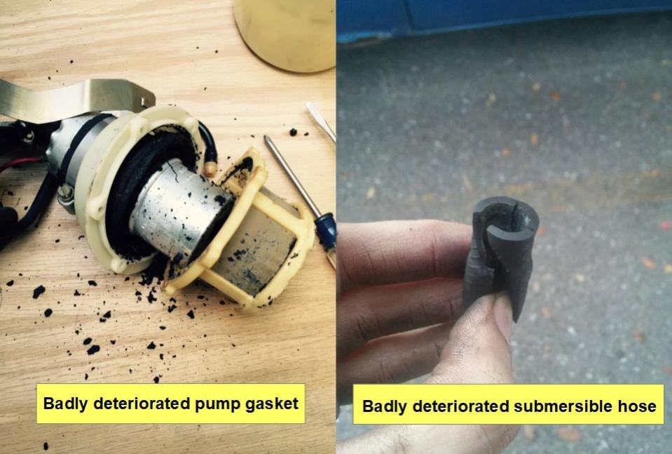

Restons sérieux, espérer que trempé dans l'essence ce caoutchouc survive pendant plus de trente ans sans dégat était illusoire.
D'autres exemples avec le même système de pompe :

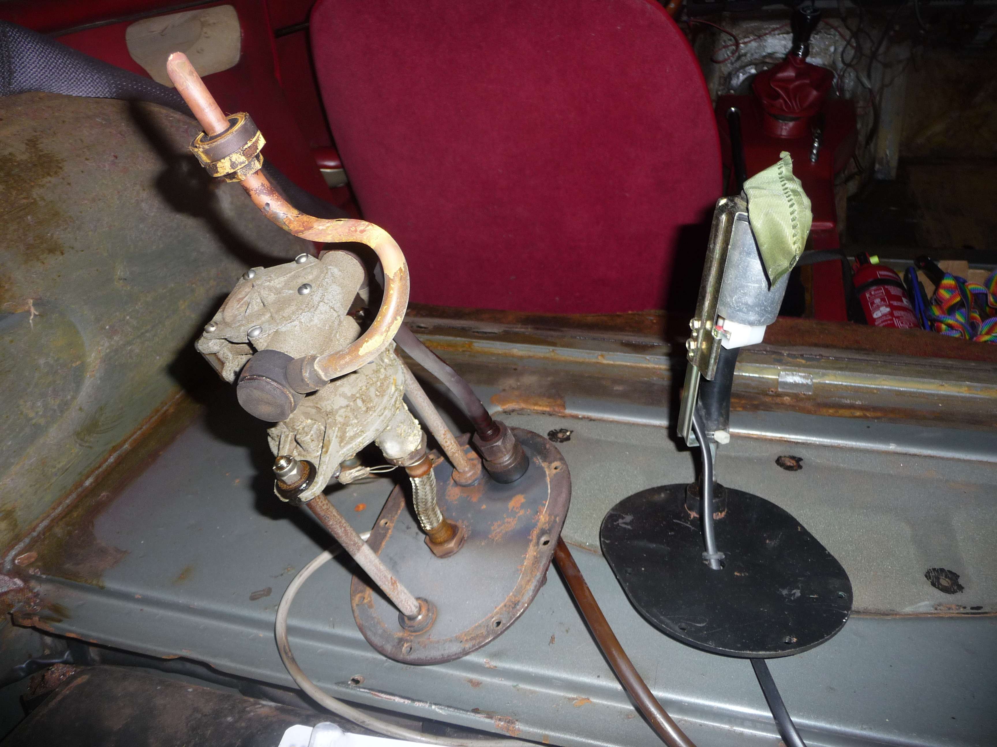

Dans certaines classiques (assez) anciennes, la pompe à essence immergée est mécanique avec composants en métal (pas de plastique), n'a pas d'électronique, les tuyauteries immergées sont en nylon (indestructible) ou cuivre (encore plus), et les joints aussi en cuivre.
60 ans après, ça marche encore, moyennant entretien (rare) des contacts électriques
Ici upside down durant une vérification, et comparaison de l'origine (à gauche) avec la camelote de remplacement proposée (à droite):
