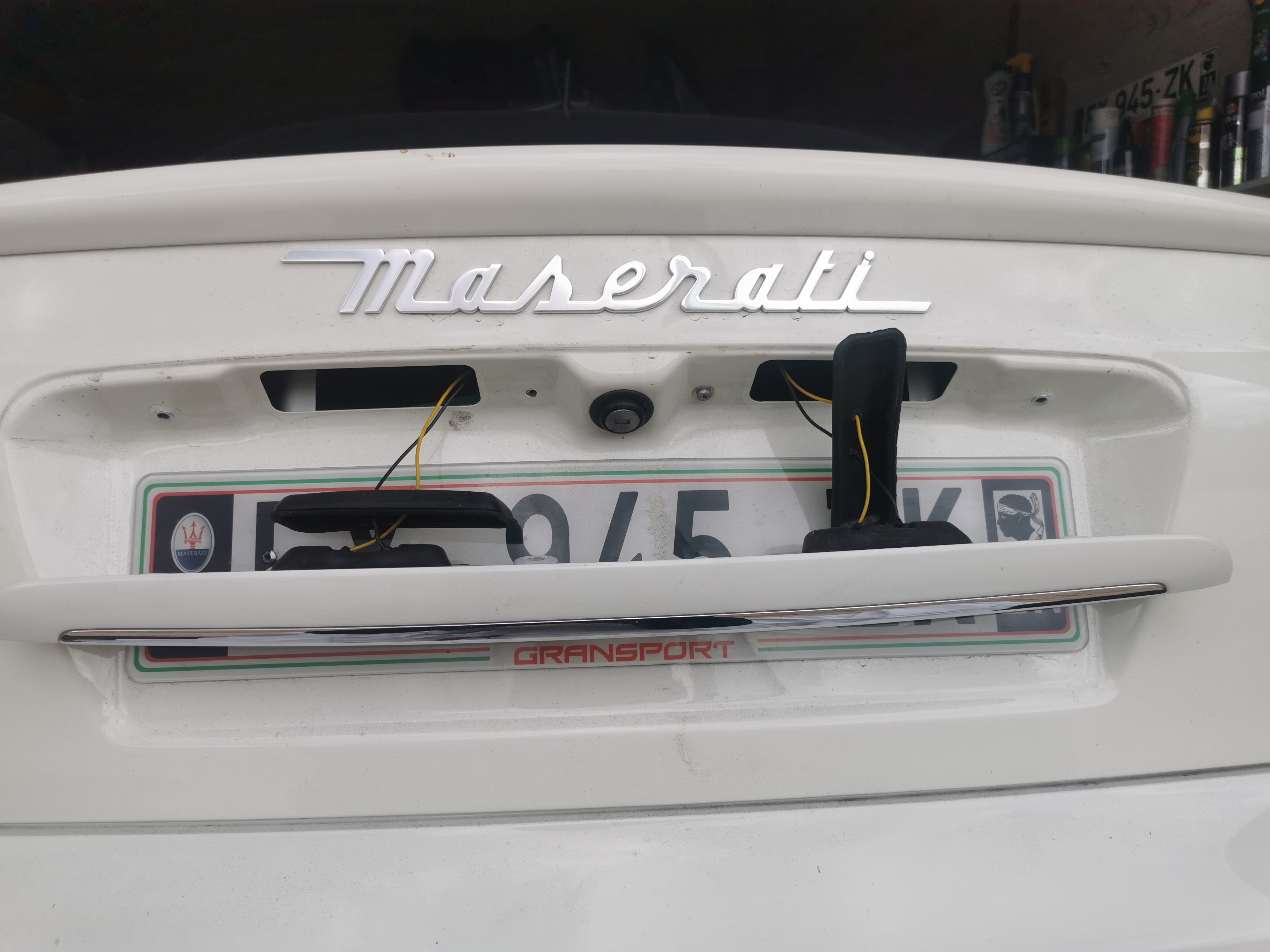

Bonjour Uzy_Hoy et vous tous..
Suite à ta préconisation, j'ai démonté l'éclairage de plaque, mais l'accès derrière est très restreint !
J'ai juste senti que le loquet de la clé tournait un peu.. Mais impossible de faire quoique ce soit en plus !?

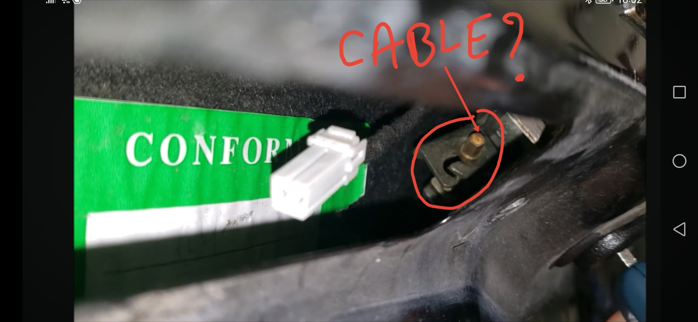

Bonjour Gemini
Pas évident l'accès !
Est-ce le câble sur la photo ?.. Merci
... La passion est un esclavage consenti ...

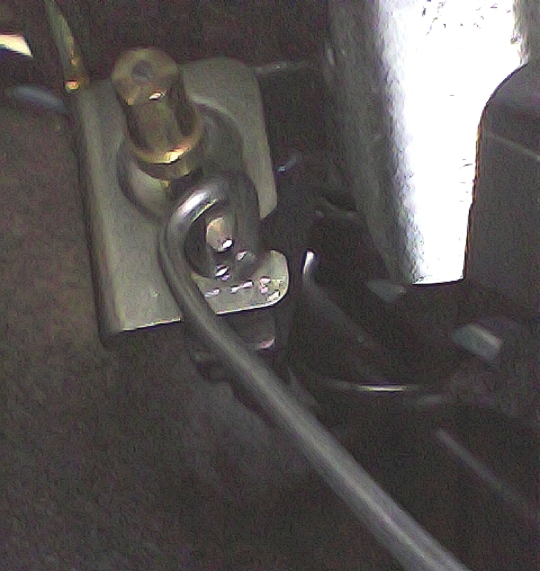

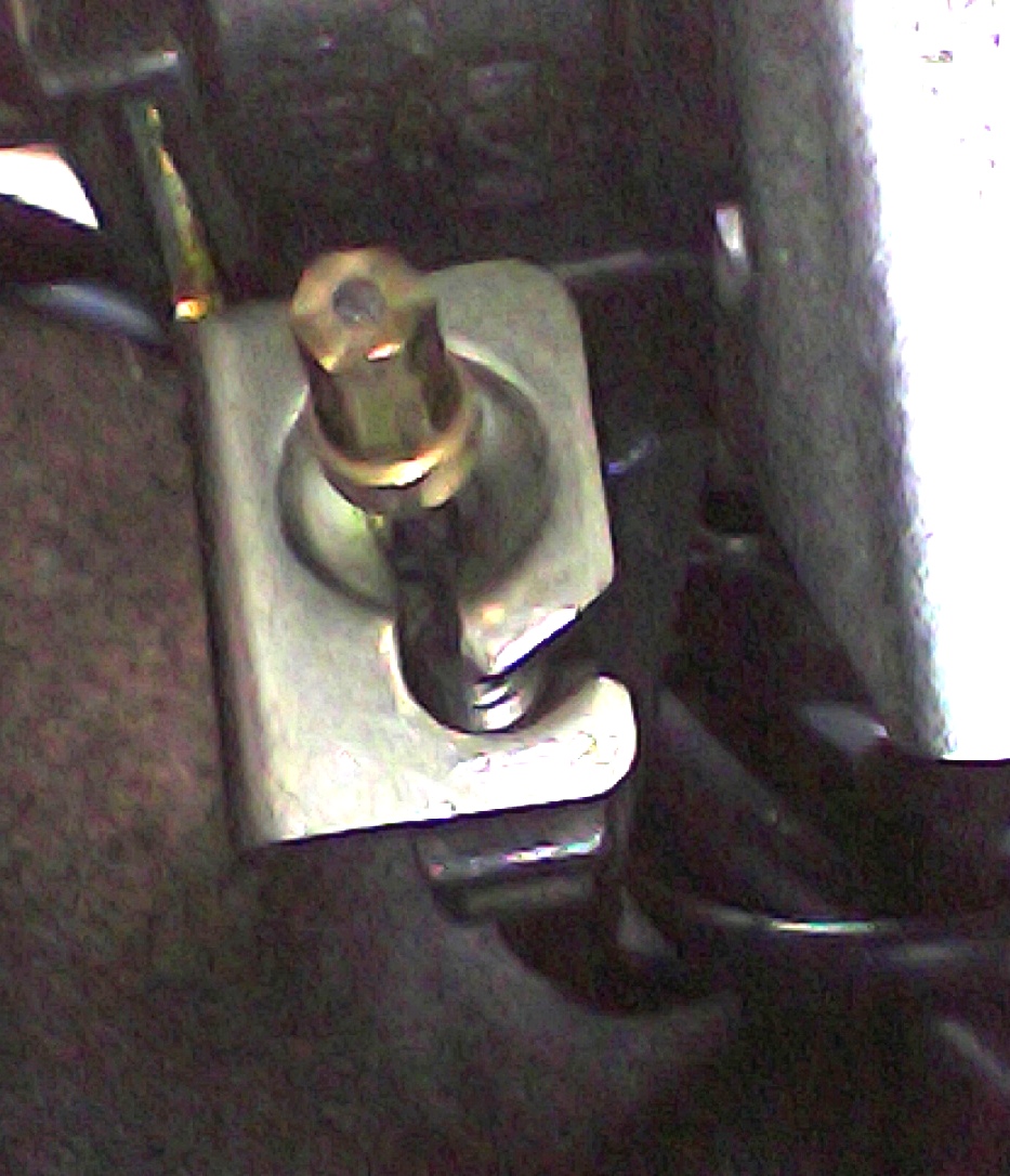

Messages : 3252
Re: Coffre de s'ouvre pas sur GrandSport
Yes
viewtopic.php?p=188827#p188827
Comme le précise Gemini, pince à bec idéalement, et ensuite une force herculéenne (de mémoire j'avais dû enrouler le câble autour de la pince pour avoir plus de prise, ce qui finit par le dénouer complètement... :? )

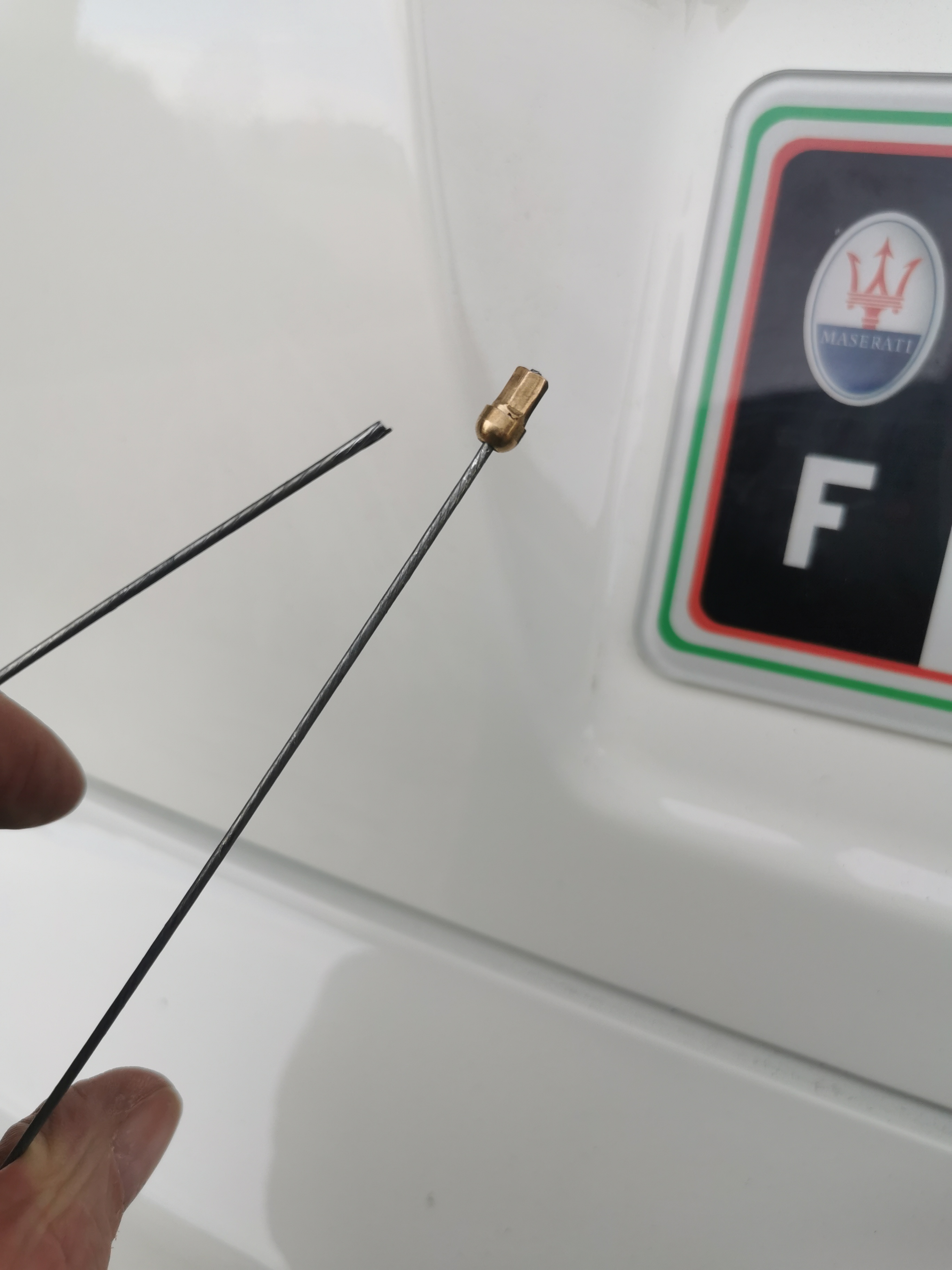

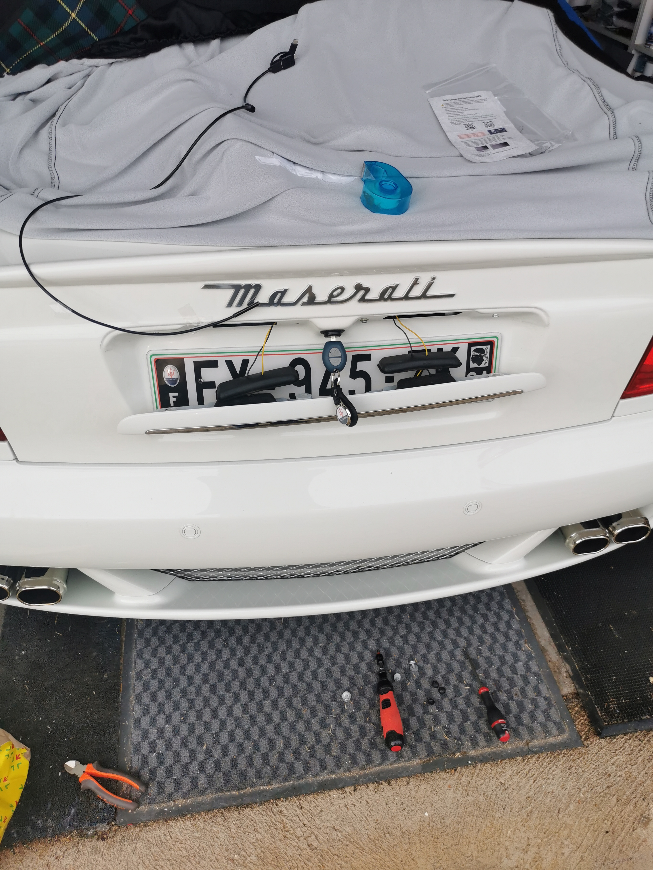

J'ai procédé selon la méthode Uzy_Hoy
J'ai démonté l'éclairage de plaque d'immatriculation..
J'ai même acheté un endoscope pour visualiser le mécanisme, car accès très difficile..
J'ai fabriqué un petit crochet.. Ai réussi à chopper le câble, j'ai tiré.. Ah.. C'est venu facile.. Câble cassé !! 😱
Donc, impossible d'ouvrir ce maudit coffre..
