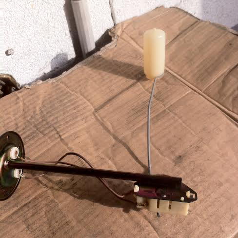

Salut
Quentin me l avais remplacer de mémoire passer par le coffre et le basculer vers l arrière
cela ressemble a ça

Merci pour les photos !
A en croire le schéma électrique, l'indicateur de niveau et le voyant sont liés à cette même jauge. Mais du coup, quand l'indicateur se met à déconner et tombe à zéro, pourquoi mon voyant ne s'allume pas en même temps ?
Quand tu avais le problème, le voyant s'allumait ?
