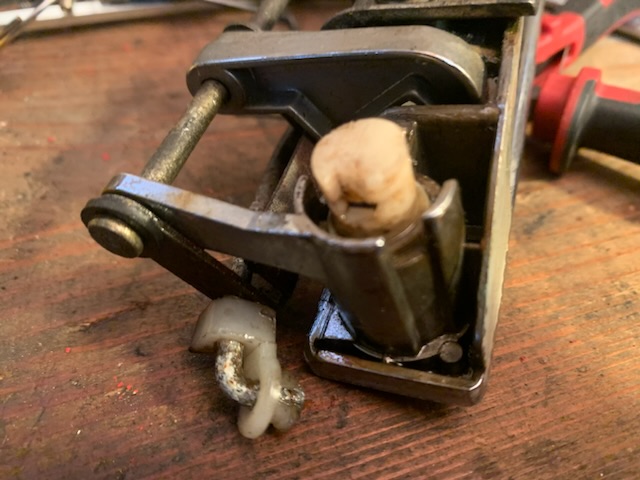

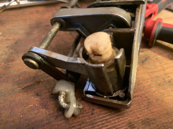

Message par maserdoc »
Bon, j'ai démonté une poignée d'une de mes divas et une fois le clips, le levier et le ressort retiré, le barillet est sorti tout seul et sans la clef. Peut-être le tien a été forcé, il faudrait essayer de le tourner dans un sens ou dans l'autre pour voir. Voila ce que je peux donner comme info.
