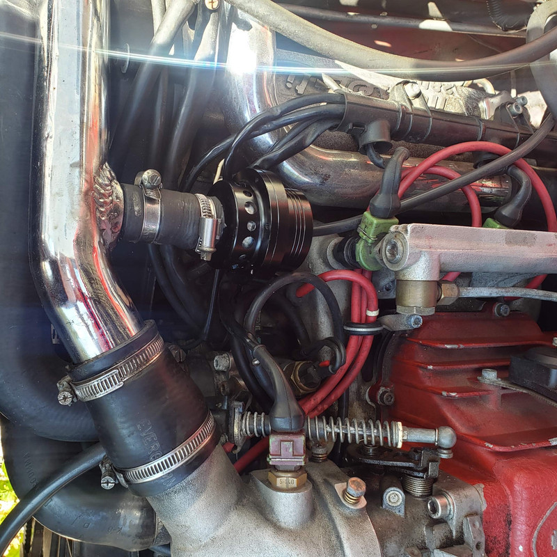

J'ai installe une dump a double piston chinoise (branchement par un conduit de 25mm exterieur, pas tres gros).
Il en faudrait deux car 25mm c'est pas assez. Pour l'instant j'attends qu'elle se rode un peu (c'est chinois).
Mais il n'y a pas assez de place pour 2 DV et les vraies DV avec un gros diametre de sortie (genre Forge) sont cheres.
Comme on peut voir la durite de controle va chercher la depression tres loin, ce n'est pas bien car ca ralenti la dump. Mais le pb c'est que les deux autres points de piquage dans l'admission sont pris: 1. par les capteurs de pression (la dump les perturberait), 2. par la ventilation du canister (tout le temps ouvert a chaud).

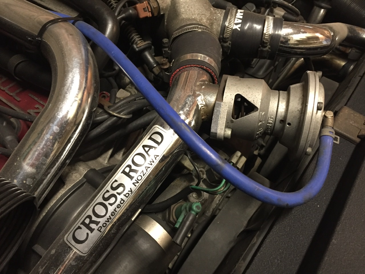

La mienne
Psshhhhht
Psshhhhht
Re: Dump valve 2.24v
Je n'avais pas compris que c'est la tienne.Konimino2 a écrit :La mienne
Psshhhhht
C'est de quelle marque ? On dirait Subaru.
J'avais la meme que celle que j'ai mise sur ma Mini 1000. Elle allait tres bien, le bruit etait hyper rapide ce qui indique un bon debit.
La j'ai presque 3 fois + de debit a evacuer et ca met + de temps a pshiter, pas bon. Il en faudrait une seconde.

Dump valve japonaise visiblement pour les fous furieuxRe: Dump valve 2.24v
200e un prix normale pour une vraie DV. Comme les Greedy

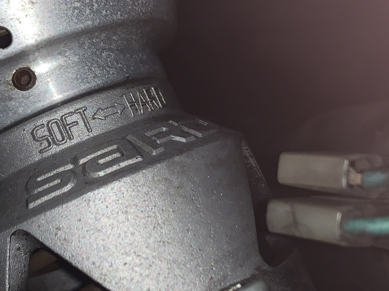

Donc celle ci se règle. Pour le bruit? Ça cHange quoi?

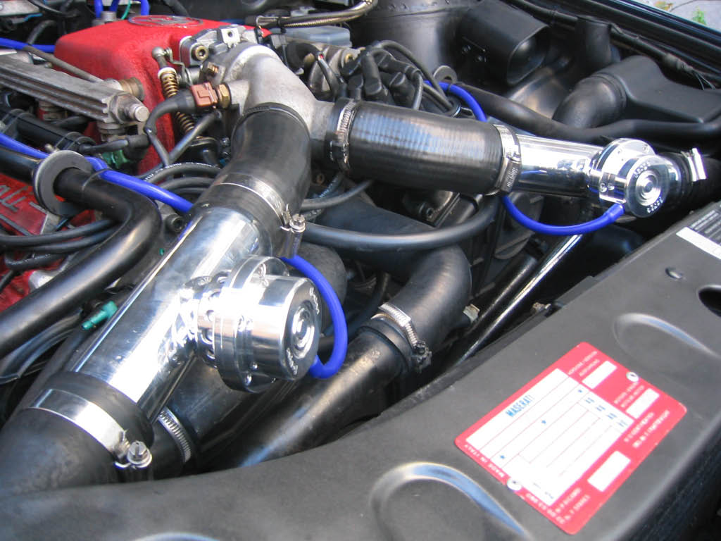

Vu ce montage avec deux dump-valves faites à la demande par Forge Motorsport (rapporté sur le site d'Enrico).
Ca a du coûter une petite somme...
