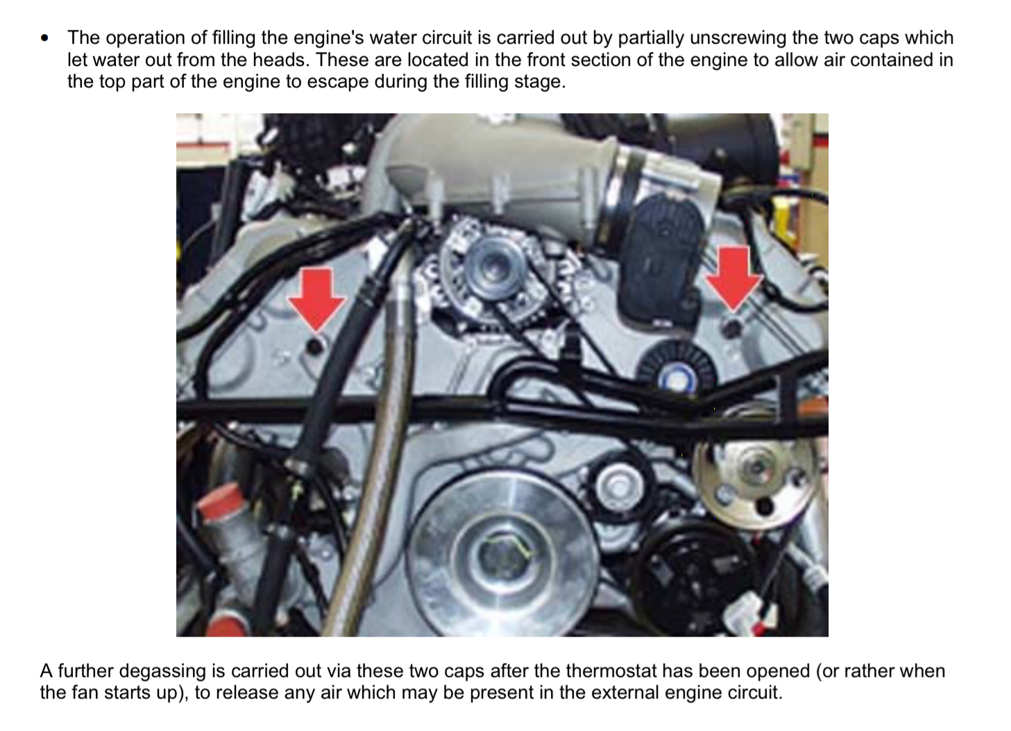

A priori ce n'est pas exactement pareil. Il ne semble pas y avoir de bouchon au dessus du radiateur (je sais ce que vous vous dites,mais ma 4200 n'est pas chez moi donc je n'ai pas pu allé voir )

Pas de bouchon au dessus du radiateur. Le poste ci-dessus décrit la procédure complète. N’oublie pas d’ouvrir la vis de purge de l’air après remplissage sur chaque banc de cylindre. À froid après le 1er remplissage et ensuite à chaud quand le calorstat se sera ouvert.syntiz a écrit :Bon, je viens de voir ce post: http://www.maseratitude.com/viewtopic.p ... 42#p127601
Dans le manuel d’atelier il y a la procédure pour cette intervention.

Oui merci, j'ai compris que les deux vis étaient au niveau haut du circuit pour purger les bulles d'air.

Bon et bien ça y est: la vidange du liquide de refroidissement est faite.
C'est effectivement pas très compliqué, surtout en suivant vos conseils et le tuto de gemini: http://www.maseratitude.com/viewtopic.p ... 42#p127601
Par contre la vis de purge de l'air côté conducteur n'est vraiment pas accessible facilement. Il faut avoir des petites mains!
Je n'ai pas complètement terminé. Il me restera à aller faire un petit tour pour que le calorstat s'ouvre et que le liquide circule dans le circuit. Ensuite je referai l'appoint et surtout je purgerai à nouveau l'air à l'aide des 2 vis supérieures. Je vous dirai s'il y a de l'air qui s'est échappé ou pas.
Sinon j'ai vidangé environ 8L de liquide (et remis autant). On est donc assez loin des 11,5L indiqué dans la doc. J'en déduit que la purge n'est pas complète et qu'il reste toujours de l'ancien liquide (comme le disais Rambo400).

Pour réussir à sortir 8L, il a fallut que je monte l'avant gauche avec mon cric, puis l'arrière droit. A chaque fois il y avait un peu de liquide supplémentaire qui coulait (par rapport à la voiture à plat).Rambo400 a écrit :Bien jouer tu as fait mieux que moi ( 7.5L) .Et pour le liquide tu as choisi quoi ?

Bon ça y est, j'ai pu aller faire un petit tour pour faire chauffer le moteur et m'assurer que le calorstat s'ouvre.
Une fois rentré, le niveau dans le vase d'expansion était juste en dessous du mini (alors qu'il était au maxi lorsque je suis parti). J'ai donc fait l'appoint avec plus d'un demi litre de LDR.
Ensuite j'ai à nouveau dévissé les vis de purge du haut, mais il n'y avait pas d'air.
Voilà c'est terminé cette fois.
