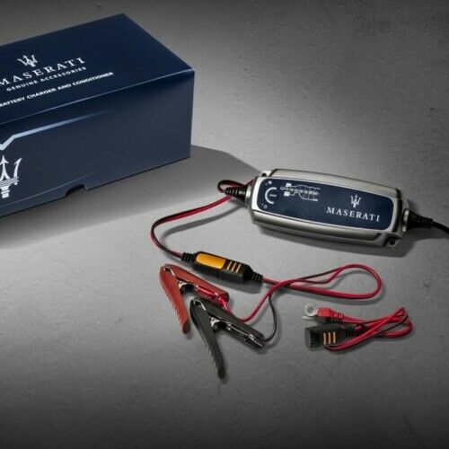

J’ai découvert que beaucoup de membres du forum utilisent le Ctek mxs 5.0
J’ai vu aussi que Maserati en vend un apparemment, celui en photo.
Que vaut-il ? Je sais qu’il est plus cher, mais je voulais savoir les différences entre les deux.

Je pense que c’est exactement le même

Aucune, c'est exactement le même ! 59,83 € TTC + 17 € TTC pour la sacoche de rangement rigide ur Amazon...Cédric_GT a écrit :Bonjour à tous,

Attention, j'ai l'impression que les photos de Cédric et celle de Forzamaz ne sont pas exactement les mêmes.
Celui sur la photo de Forza est le MXS5.0
Celui sur la photo de Cédric ne semble pas avoir le réglage auto / moto / AGM / Recond
Mis à par le plaisir d'avoir un logo
sur le chargeur, et étant donné la différence de prix, aucun intérêt à prendre celui ci. prend le MXS.

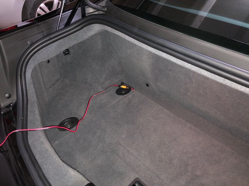

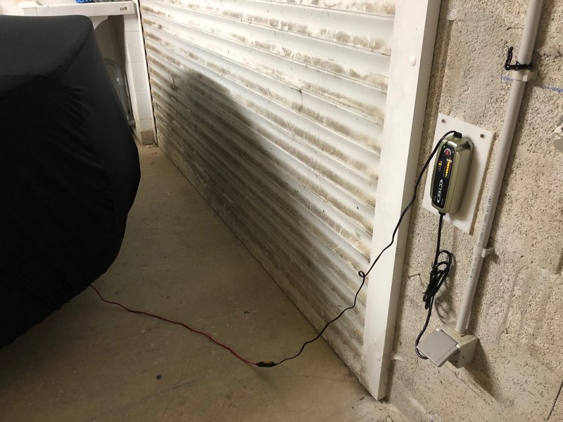

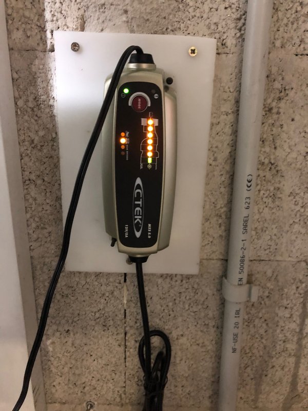

+1 Voici mon install :JBdu49 a écrit : J'ai installé les œillets directement sur la batterie : il n'y a qu'à connecter le connecteur quand on rentre la voiture au garage.
Je la met la plupart du temps simplement en mode maintien en charge, et de temps en temps en mode recond.
Je me sers des pinces croco pour reconditionner de temps en temps mes autres véhicules quotidiens.
Je ne me sers jamais de la prise allume cigare.
J'ai rajouté une rallonge (Cteck aussi)
Installation à demeure avec les oeillets. j'ai quand même rallongé le connecteur à oeillets d'origine en y intercalant un fusible sur fil de 15 A sur le "+"
Fonction "recond" 1 à 2 fois par an

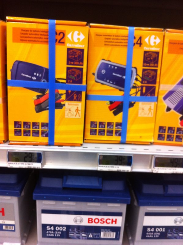

Pour ma part (déjà précisé ailleurs, je ne sais plus ou), j'ai une majorité de chargeurs Carrefour.
De plus la version "de base", qui est la moins chère, mais surtout qui a un avantage: Un seul bouton commutateur 6V-12V.
Il se met en marche automatiquement en cas de coupure de courant. Un voyant mi charge, pleine charge, et "pb".
Il coutait 29€ à Carrefour, (le C2: 2A, suffisant pour veille). A gauche sur la photo.
Le C4, théoriquement plus haut de gamme et puissant(4A et 39€), a un bouton "mode", qu'il faut
presser pour mettre en route, et on passe de 6V à 12 V en appuyant. A droite de l'image.
Mais si coupure de courant, il faut le remettre en marche....
Mais depuis quelques années, plus dispo chez carrefour, ils n'ont plus que de la marque... Bon j'ai un stock...
