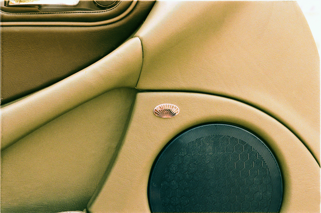

Comme en option déjà sur la 3200GT.FloNimes a écrit : je ne crois pas, en tout cas je n'ai pas vu ce type de logo à l'interieur. Ou se situe il ?

Oui donc clairement je ne l'ai pas !joeley a écrit :Comme en option déjà sur la 3200GT.FloNimes a écrit : je ne crois pas, en tout cas je n'ai pas vu ce type de logo à l'interieur. Ou se situe il ?![]()
