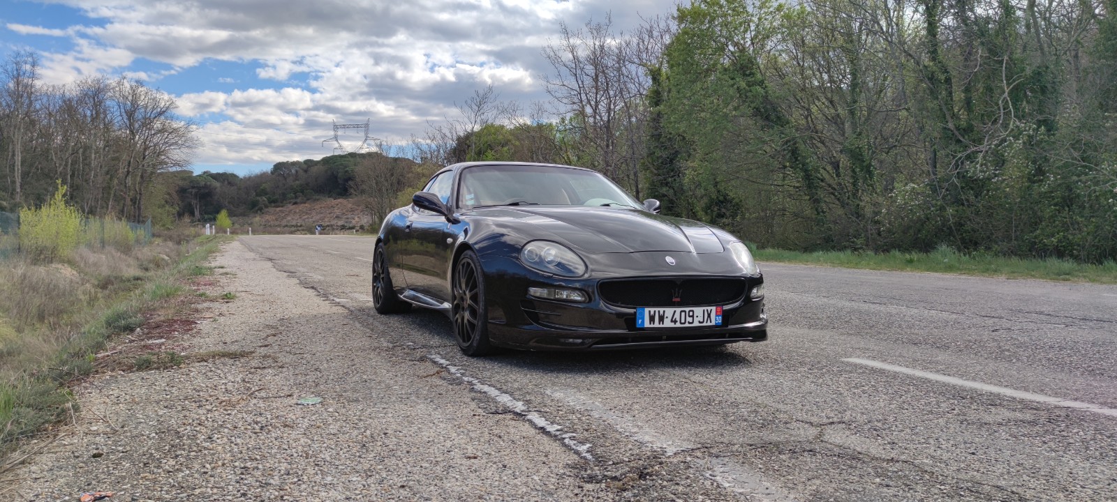

Je suis allé rouler aujourd'hui, sans aucun soucis, je pense que le FD posait effectivement problème. Le fabricant me propose de lui envoyer pour qu'il soit testé. A suivre sur ce point. Sinon, concernant la pédale, je crois que je m'y fait, ça fait un joli bruit quand même ce faux moteur Maserati :
https://www.youtube.com/watch?v=AFA-lPxNTx0
https://www.youtube.com/watch?v=TwoIEqwZjoE
https://www.youtube.com/watch?v=YHfX8zZXuVI
https://www.youtube.com/watch?v=99czr-Stc4I
