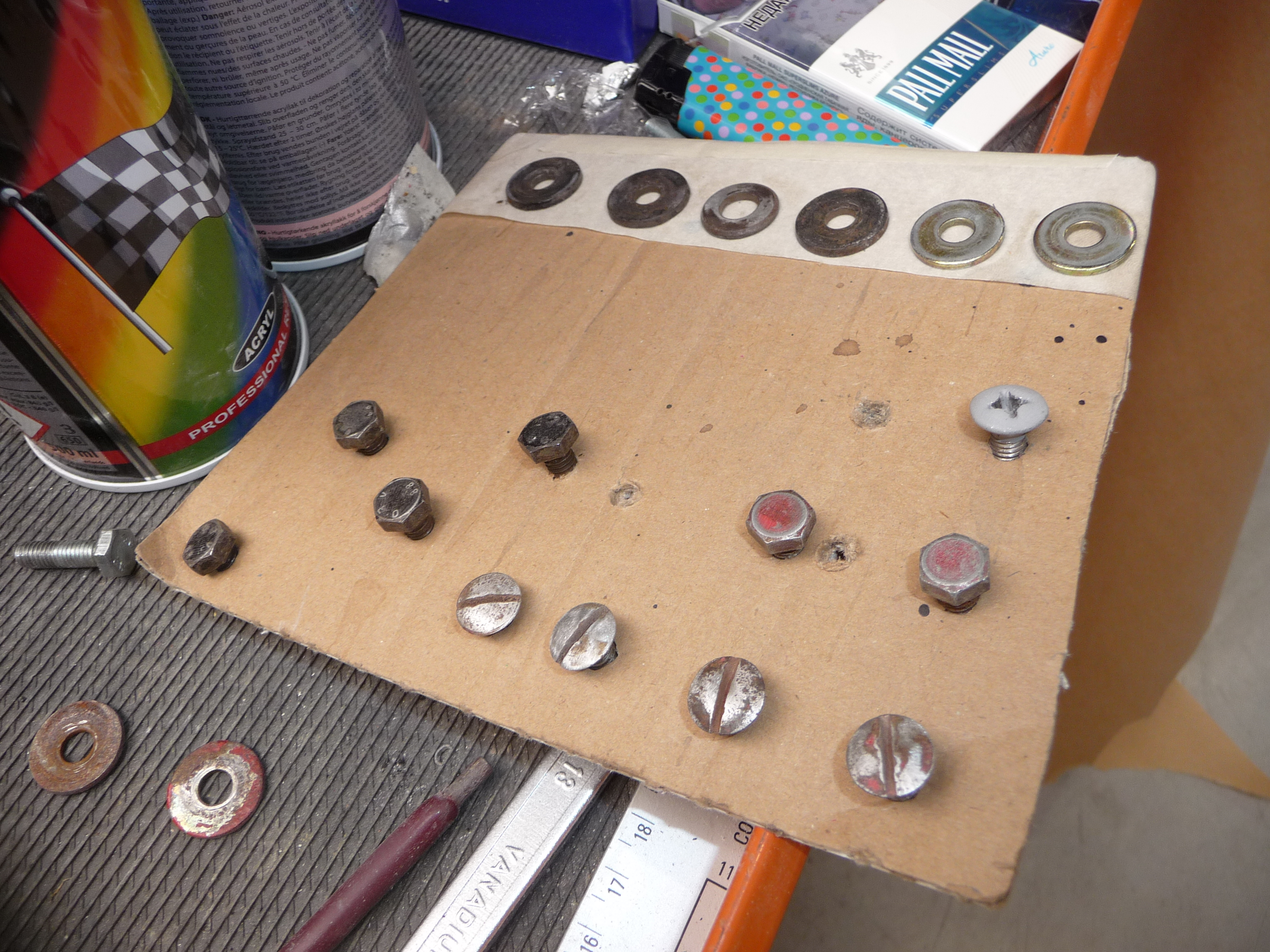

Pour appliquer la peinture je me suis fait des supports sur des plaque de bois que j'avais en rab.
Une fois bien dégraissé, je passe deux couches de galvanisation à froid et 3 couches de peinture jantes

Bien l'idée des planches trouées.
ex Quattroporte 5 ZF
ex 3200 auto.
Messages : 8926
Re: Réfection boulons et centres de roue 4200GT
Parfois juste un carton.
Et du scotch.
Pratique aussi pour repérer éventuellement qui va avec qui ;)
