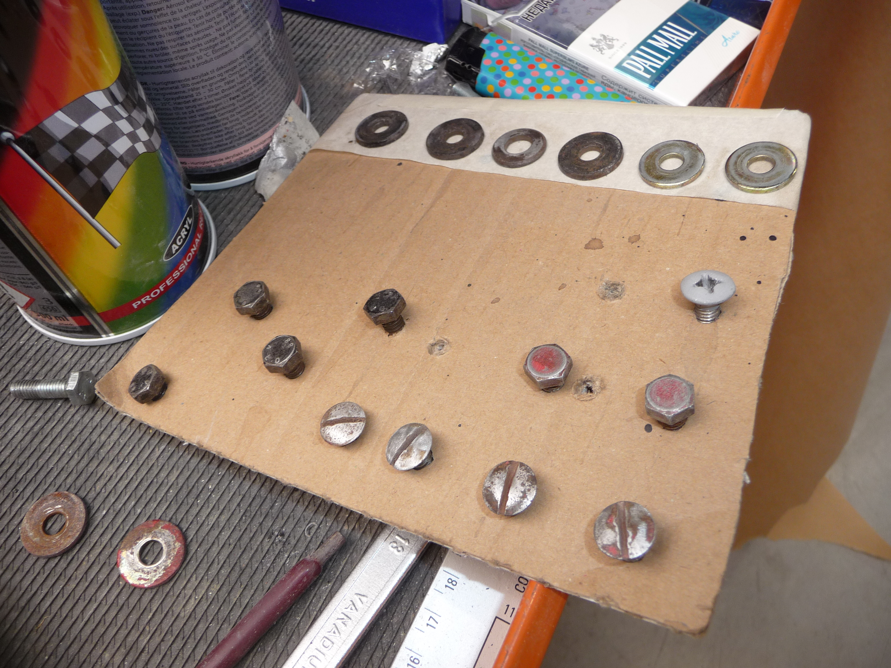

Pour appliquer la peinture je me suis fait des supports sur des plaque de bois que j'avais en rab.
Une fois bien dégraissé, je passe deux couches de galvanisation à froid et 3 couches de peinture jantes
La galvanisation à froid permet de protéger les pièces contre la rouille

Par contre mets un petit bout de carton au fond de ta douille de 22 pour ne pas abîmer le bout des gougeons
BYE

Bien l'idée des planches trouées.

Messages : 9213
Re: Réfection boulons et centres de roue 4200GT
Parfois juste un carton.
Et du scotch.
Pratique aussi pour repérer éventuellement qui va avec qui ;)
