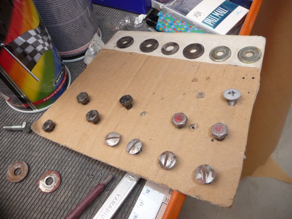

j'ai commencé par brosser les 20 boulons de roues y'a plus fun ....
J'ai utilisé une disqueuse avec une brosse de ce type :
Puis j'ai dégraissé avec du nettoyant frein les boulons :
Pour appliquer la peinture je me suis fait des supports sur des plaque de bois que j'avais en rab.
Une fois bien dégraissé, je passe deux couches de galvanisation à froid et 3 couches de peinture jantes
La galvanisation à froid permet de protéger les pièces contre la rouille

j'ai fait la même chose sur ma 4200 l’année dernière et ça tient
Par contre mets un petit bout de carton au fond de ta douille de 22 pour ne pas abîmer le bout des gougeons

Bien l'idée des planches trouées.
- Messages : 8586
Re: Réfection boulons et centres de roue 4200GT
Parfois juste un carton.
Et du scotch.
Pratique aussi pour repérer éventuellement qui va avec qui
Et du scotch.
