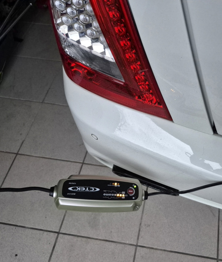

Chargeur CTEK commandé suite aux conseils trouvés sur le forum.
J'ai pris le MXS 5 qui me convient parfaitement.
J'ai branché les câbles en permanence sur la batterie (vis) et laisse même tout le bloc dans le coffre, quand je le débranche du secteur (façon voiture électrique :mrgreen: )
